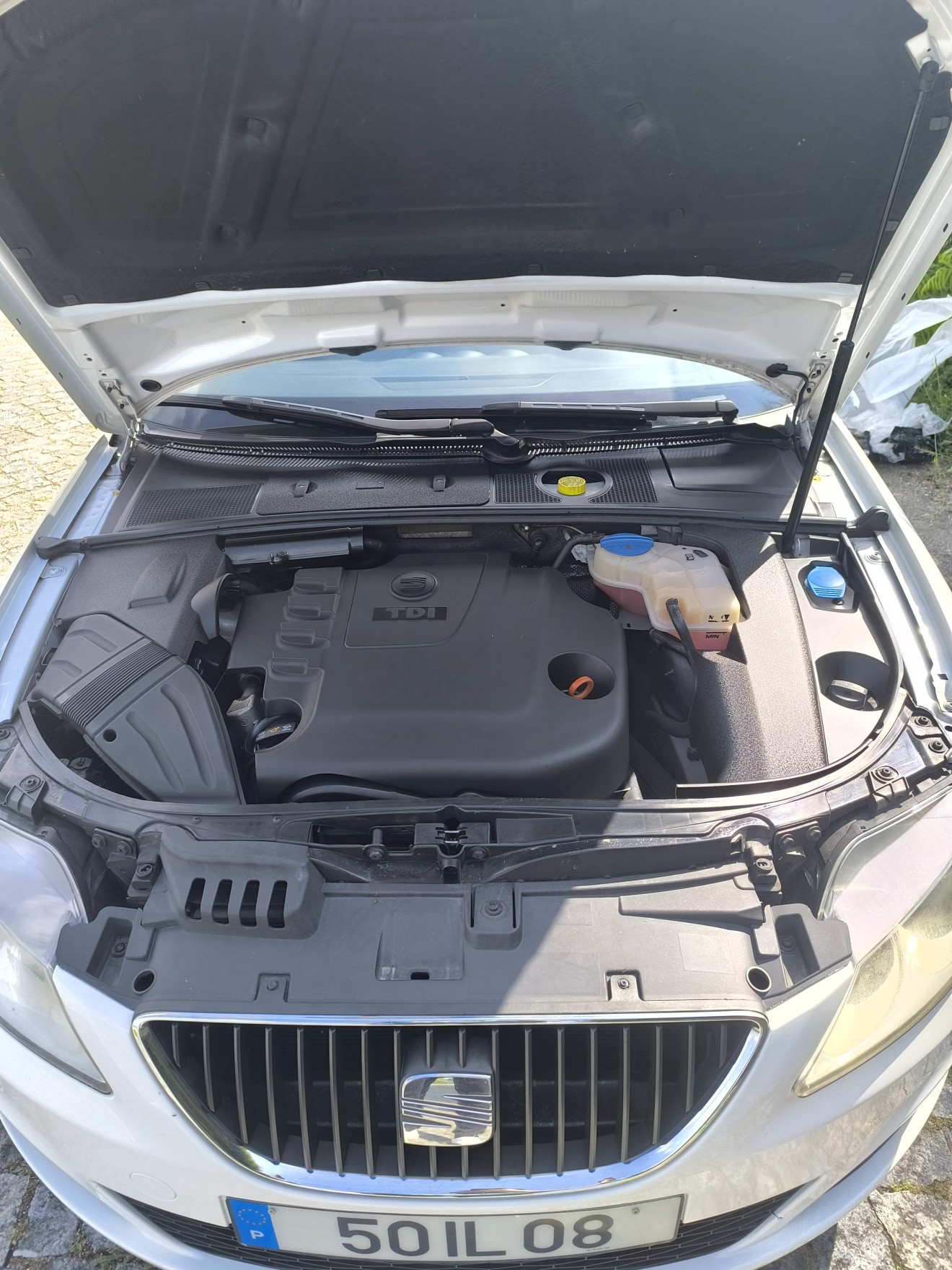

Hola desde Portugal. Compré este increíble Seat Exeo hace un año aproximadamente.

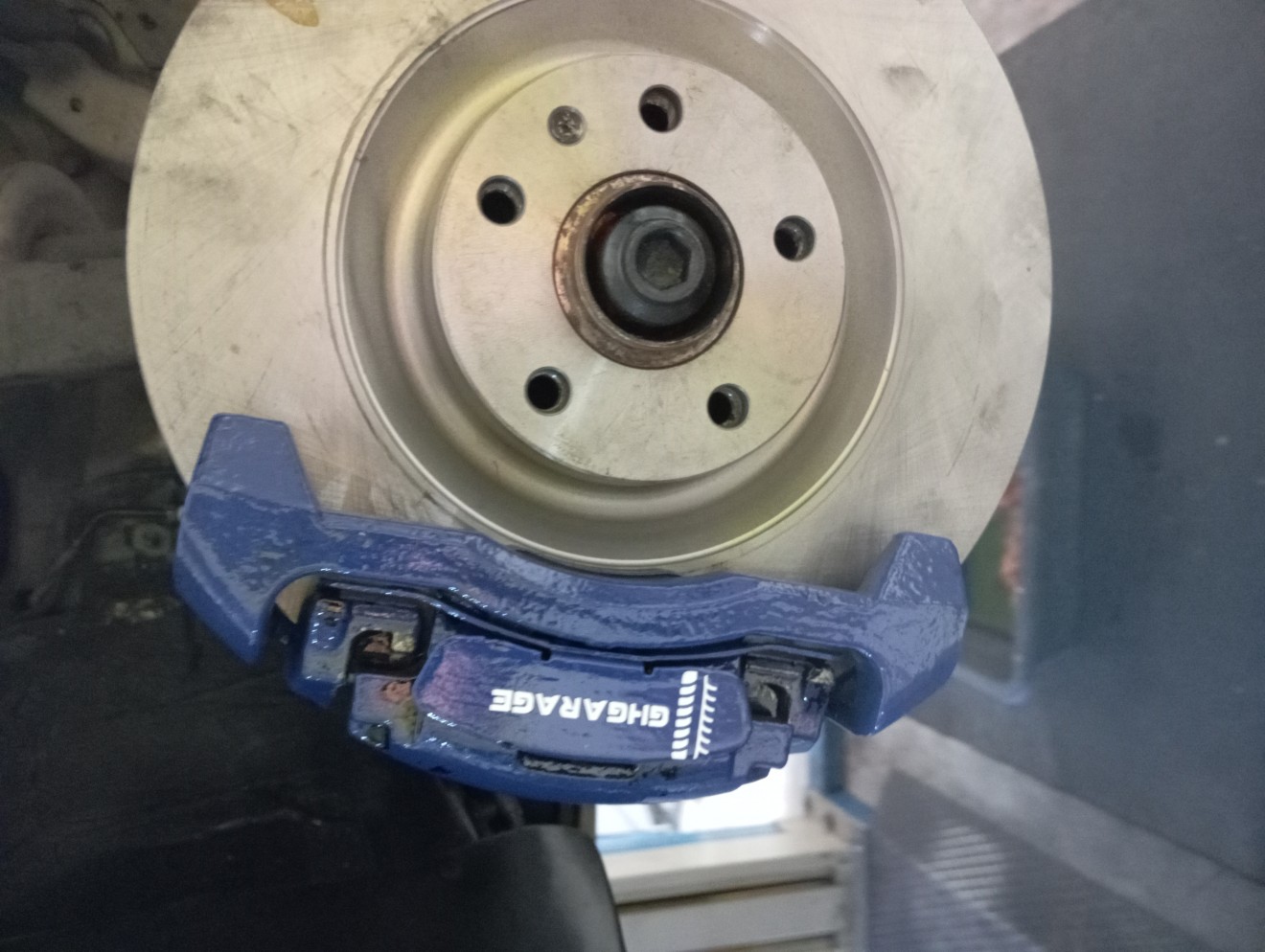

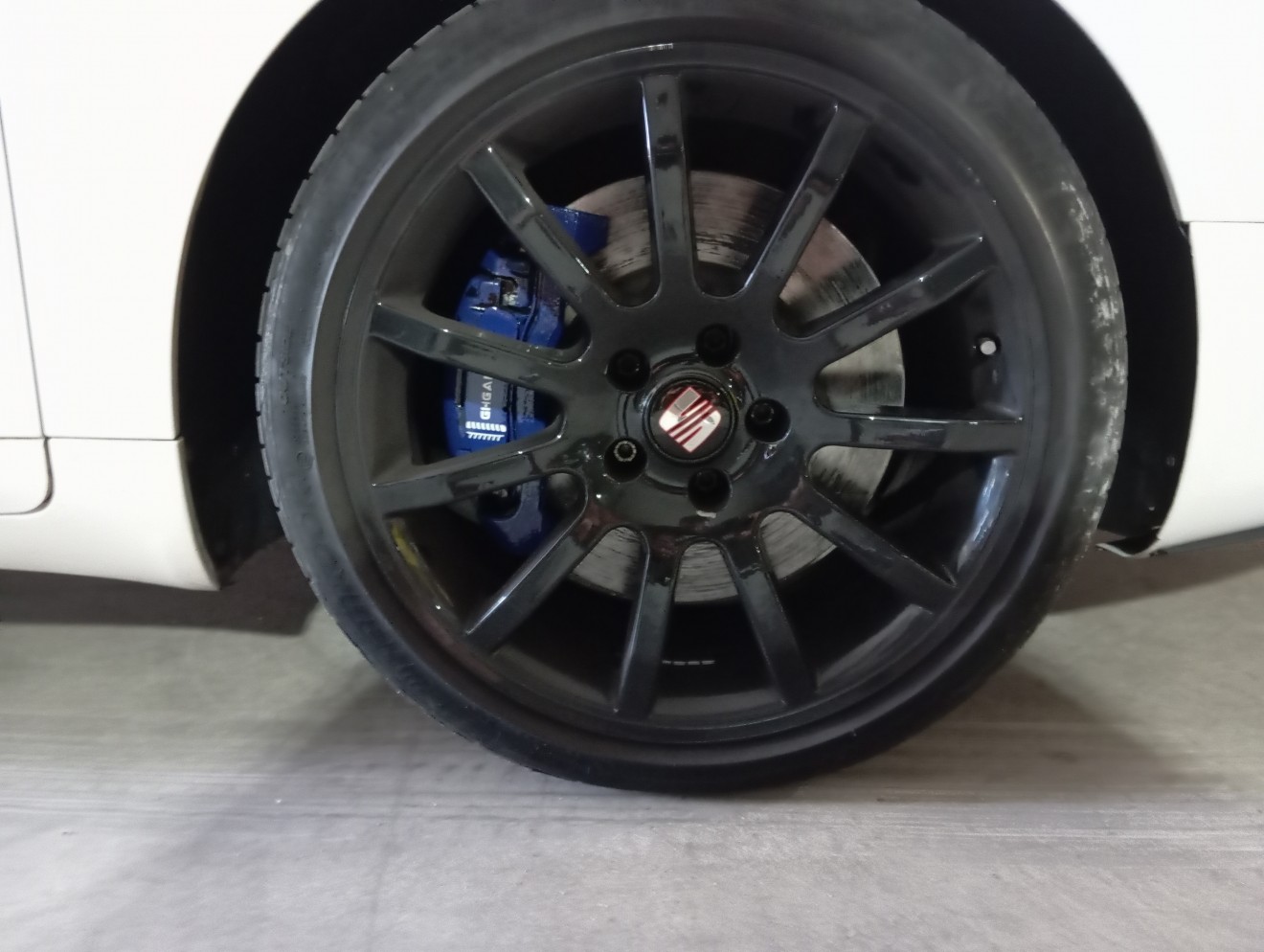

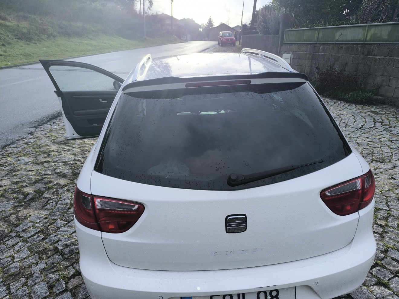

SEAT Exeo ST 2.0 TDI 143cv. DPF y EGR eliminados, reprogramación con unos 220/230cv, alerón Maxton design, llantas 18 SEAT, Frenado delantero de un VW Scirocco R. Es un coche muy desconocido aquí en Portugal, pero estoy encantado con él. Tengo muchísimas ideas para él.Pilotos y faros LED, parachoques delantero para el kit aerodinámico y difusor con dos salidas de escape.

    metele las pinzas traseras del 210cv para ponerle discos atras de 288mm ademas tienes que codificar el abs con los nuevos frenos. a mi me toca. y le puse 320mm delante y ahora 288 detras del 210cv.

    @Canario1979 Es muy difícil conseguir material aquí. Probablemente le ponga un freno trasero de Audi. El delantero tiene 345 mm del Sirocco R. Ahora busco un freno de 310 mm de Audi.

    Audi a4 b7 montan los mismos frenos. Si buscas un A4 b7 rs4 en desguace. Los frenos traseros son los mismos. Es lo que yo hice. Busque por referencias. Ademas. Las pinzas traseras mas.soporte salen en autodoc 200 euros.
