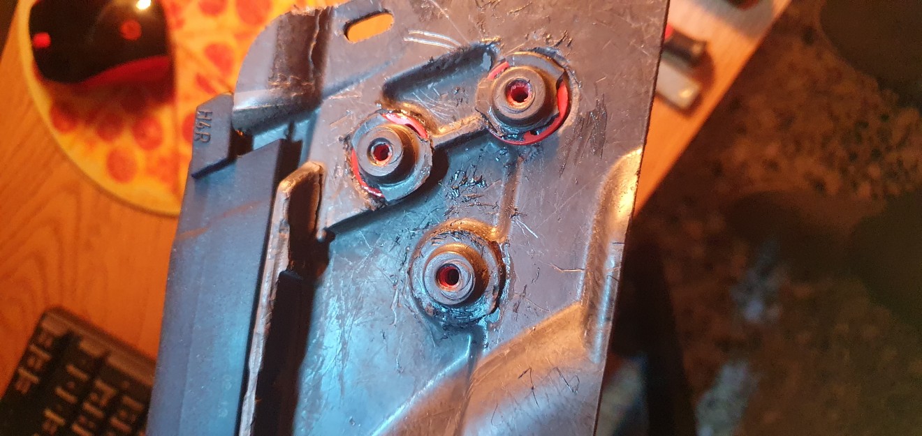

    Publicado 14 November a las 21:09
    En efecto, son los anclajes de plasticurrio que lleva a la bandeja. A mi me ha pasado lo mismo y urgando, es tan sencillo como descapotar y no terminar la maniobra...pararla cuando la bandeja está vertical. Lleva 6 anclajes que suelen partirse. Van atornillados. Quitas los tornillos con cuidado de que no se te caigan porque se van al hueco de de nunca volver. Yo la he quitado y he vuelto a pegar los anclajes a la bandeja con pegamento Ceys especial plásticos difíciles y ha quedado perfecto.
    8€ y paciencia.
