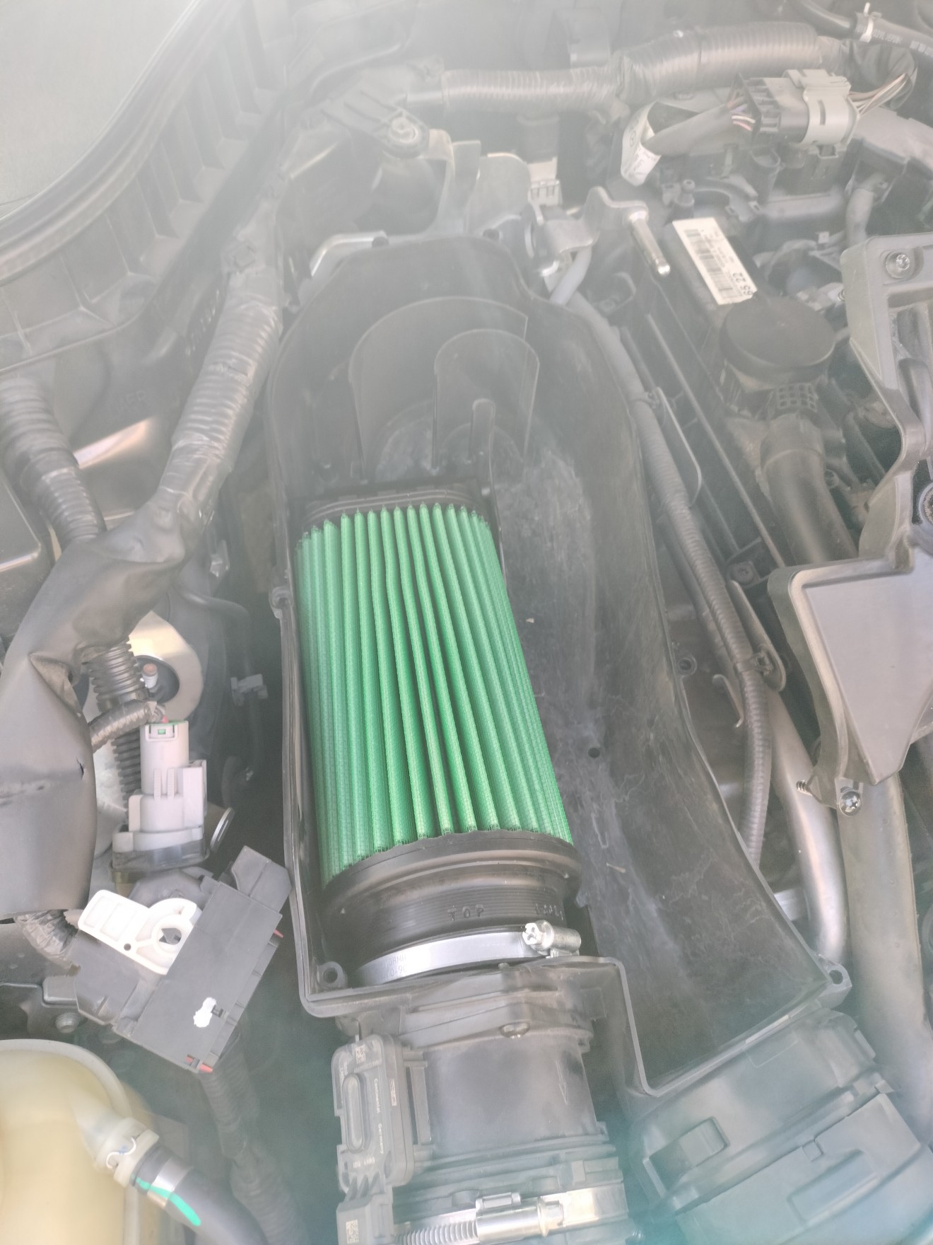

    Yo no logré encontrar el filtro de Micronair, siempre encontraba los de Bosch o similares. Compré uno en Recambios Reyes y otro en Aurgi, y ambos resultaron ser de Bosch, por el precio que comentas.
    En Reyes, como tenía confianza con el encargado de la tienda, me devolvieron el dinero después de una prueba de 25 km (con encendido de la luz). Los de Bosch, al menos en mi caso, no funcionaron bien. De hecho, tengo uno con apenas 10.000 km que guardé en la caja del Green… nunca se sabe.
    El único sitio donde encontré el Micronair fue en una tienda francesa, donde me cobraban unos 150 € (sin contar el envío). Pero como no estaba seguro, y sinceramente, ya estaba aburrido de probar (no soy mecánico, y si compro algo equivocado luego toca pelear para devolverlo), decidí probar con el Green.
    Hasta ahora, me ha funcionado bien. Imagino que no será tan bueno como el original, pero me dio solución y, por mi parte (aunque ya lo he dicho), estoy supercontento.
    Ahora, cuando pase el veranito, le haré el cambio de aceite y el mantenimiento de los filtros, esta vez incluyendo el aceite de la caja de cambios automática con su filtro… eso sí que va a doler al bolsillo.
    MANU.MALAGA de todas formas si puedes poner donde consigues el filtro original (no se si dejara el foro añadilo aqui), por mi parte lo agradeceria para futuro, yo el Green lo pille por Amazon (Filtro de aire Green Filters G791021)

    @GusXGus ahi algo que yo no entiendo, yo compre el coche de segunda mano y no me percate del tema, tampoco tenia conocimiento de ello.... Pero a los 10.000km me dio por abrir la caja del filtro ya que en un grupo whatsapp de Infiniti ya me empezaron a informar sobre el tema... Y para mi sorpresa llevaba montado un filtro Mann bastante reventado... Al cual yo le sume 10.000kms mas y sin fallos de ningun tipo.... Por lo tanto a dia de hoy seguimos sin saber porque algunos Q50 admiten cualquier filtro como el mio... Y otros no... 🤔🤔

    Y bueno, como comehta @Manu.malaga, efectivamente los filtros originales parecen tener las lamas alineadas en paralelo al lado más largo del filtro (es decir, en vertical), mientras que el 100% de los filtros no originales tienen las lamas en horizontal (más cortas), al parecer el original permite un paso de aire mas alto.
    ¿Por qué fallan en algunos coches y en otros no? Según lo que investigué, parece que tiene que ver con la curva de paso de aire. En algunos Infiniti está más ajustada y en otros hay más tolerancia, dependiendo de la centralita, el país de fabricación y la programación.

    @GusXGus pues ya has descubierto mas que nosotros... Como comentaba un Mann llevaba el mio cuando lo compre y le meti 10.000km mas.. cuando abri... Estaba destrozado... Y no dio fallo nunca... Desde que lo cambie puse el green y perfecto.... Esto del tema filtros de aire es un cachondeo 🤦🏻‍♂️😅 y si el original al igual que el green lleva las laminas en vertical... Mientras que bosch, mann, etc en horizontal..

    Muy buenas caballeros, yo instalé el filtro Green de alto flujo a mediados de julio, y 3500 km después va de maravilla. Muchísimas gracias por la información!.
