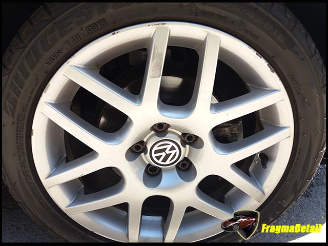

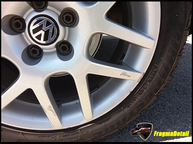

    Aprovechando unos días de fiesta, me he puesto con un trabajo pendiente de hacía ya tiempo: recuperarle las llantas.
    Vamos a verlas:

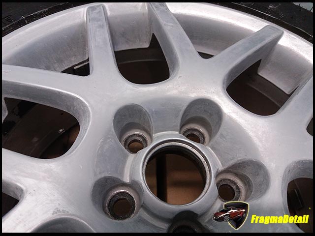

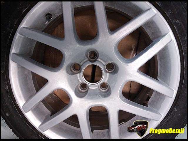

    Tras desmontarlas y sacar las tapas de los bujes, empezamos lijándolas enteras para que la pintura agarre mejor y a su vez, podamos disimular los defectos más leves.
    En proceso de lijado:

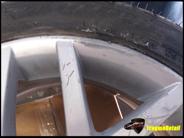

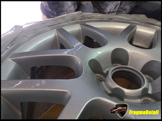

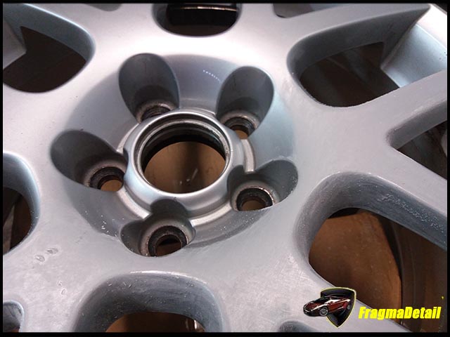

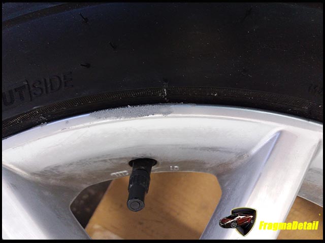

    Ahora para disimular los mordiscos más grandes, mezclamos un poco de masilla de aluminio:
    Una vez seca la masilla, se tiene que lijar y afinar las zonas para igualarlas al resto de la llanta.

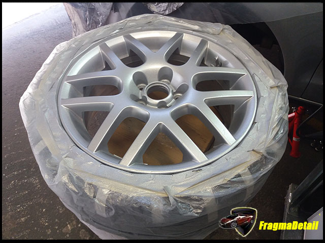

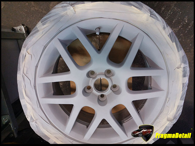

    Ahora, bien limpias, las preparamos para la sesión de pintura:

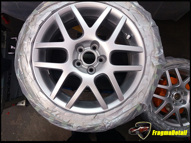

    Primero se pintan con aparejo que hace de imprimación y las deja bien finas y preparadas para la pintura:

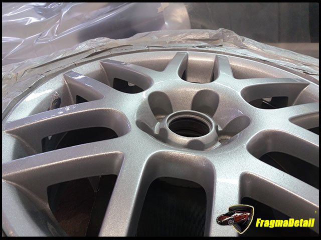

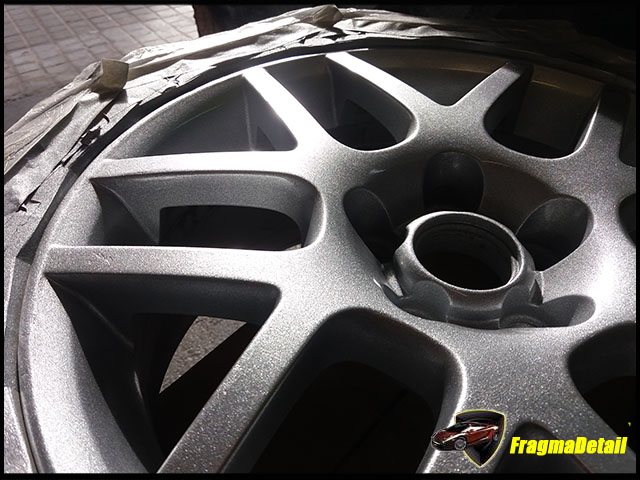

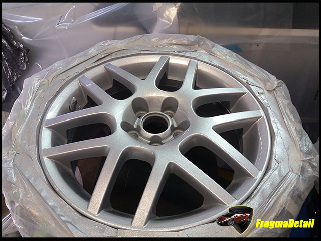

    Elegí un color aluminio grueso que creo que le sentará muy bien a estas llantas. Después de varias manos finas de pintura, ya se ve cómo van a quedar:
    Y para acabar, un par de capas de barniz 2K satinado para protegerlas y darles un buen acabado.

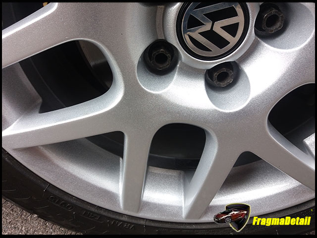

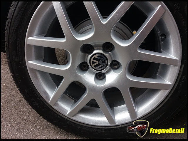

    Una vez han secado bien, se destapan y se limpian las gomas. Luego las montamos de nuevo y ya las tenemos listas y bien bonitas. Un trabajo largo y costoso, pero ha valido la pena!!
    Aquí ya montadas de nuevo:
    Espero que os guste!!!
