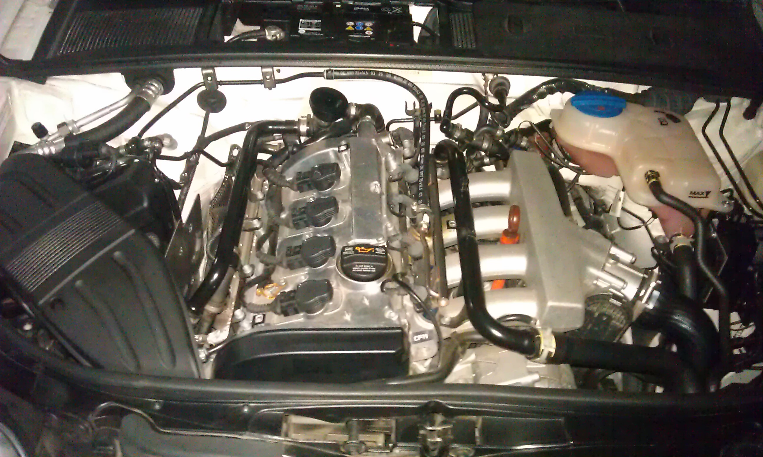

    Ok Ok Dany,haber si alguien sabe como va eso. Levi,tengo un calendario y le voy tachando dias para el tema de la repro,pero mas bien para ir metiendo dinero para un sobre :P por que no doy a basto.jj Videos...hay 8) Por cierto,el motor parece mas pequeño al ser blanco el coche,por la base del vano motor.
