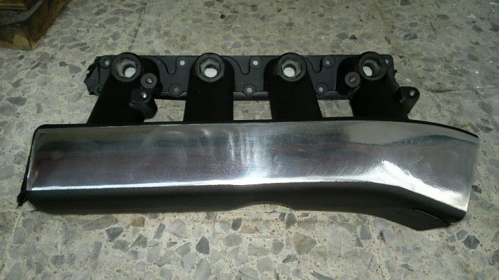

    que,pedimos el colector del S3 y un un intercooler mas tocho o que? 😉 😉:o :o
    de poco te va a servir un colector de s3.... cambia la posicion
    Publicado 18 October 2011 a las 21:57
    creo que no hay problema,ya que se lo he visto a un TT y tambien lo tenia en posicion contraria 😉 😉

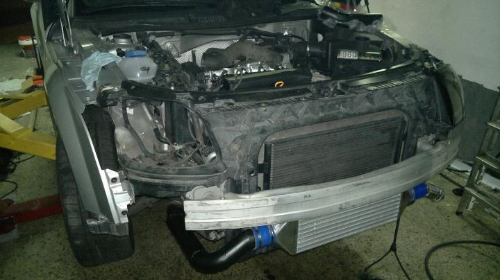

    ese es el colector del 1.8T del exeo. simplemente, la mariposa del s3 no cabe el hueco del exeo....... pura y llanamente, simplemente no sirve.
    fuera aparte, q es una tonteria. pues para poner el ic no hace falta hacer nada al colector, y es de lo mas sencillo. lo complicado es modificar el subchasis. y te lo dice alguien, q lleva media camino echo, y solo me quedan los tubos.......

    Hombre Koldo ya hacia tiempo! emmm  :o   cuenta cuenta haber como va la operacion del IC? ya le estas dando al tema? claro es que el TT no lleva igual la entrada que el nuestro,segun la foto es otra historia,ese viene como en los Golf GTI IV. Losi ese es el TT que me comentaste no?

    ni el del s3, ni el del gti valen para los a4/exeo. x la posicion de la mariposa, mas q nada. el ic lleva en su alojamiento desde agosto. pero no tengo tiempo para mirar q tubos hacen falta exactamente para poder hacer las uniones, y tengo q traer el adaptador del map, y de paso el manguito intake....

    Supongo que la mayor putada sea sujetarlo ,habra qe hacer soportes. Si ya le tienes anclado y te solo te queda eso tampoco es mucho..

    si, solo m keda unir tuberias. el problema, esq no hay mucho espacio para pasar los tubos. pero mas o menos tengo la idea echa. solo hace falta tiempo para desmontar el apragolpes y hacer los calculos con las medidas exactas.

    Eso es el peor problema,y el que mas pereza da, desmontar paragolpes,luego ya,con sitio para operar,no hay problema. El problema es cuando esta anclado y fallan los calculos y luego la defensa no amolda. Pero nada,es fijarse.   Motores transversales mejor oo!!  ;D
