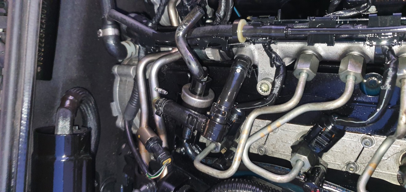

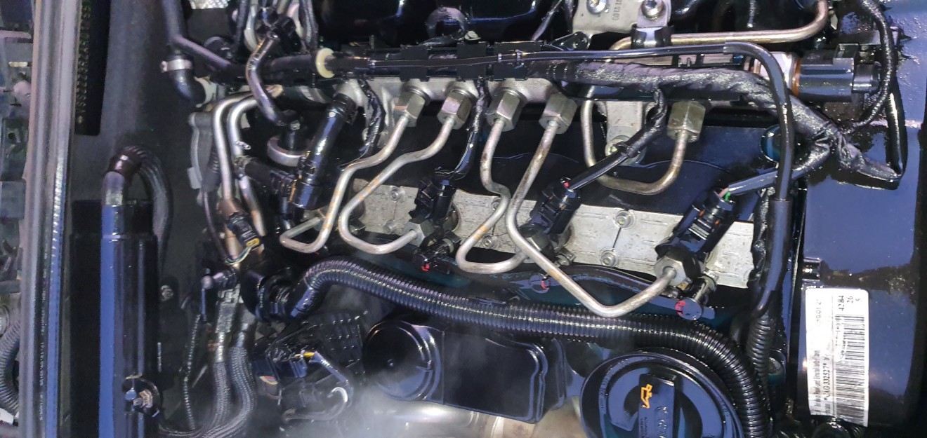

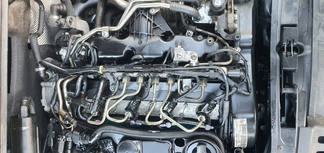

Buenas noches compañeros
Llevo un tiempo ya leyendo temas en el foro pero hoy me animé a registrarme y os comento porqué.
Tengo el coche desde hace 8 meses,en ese tiempo lleva mes y medio en el taller y ya estamos volviendonos locos.(CAG)

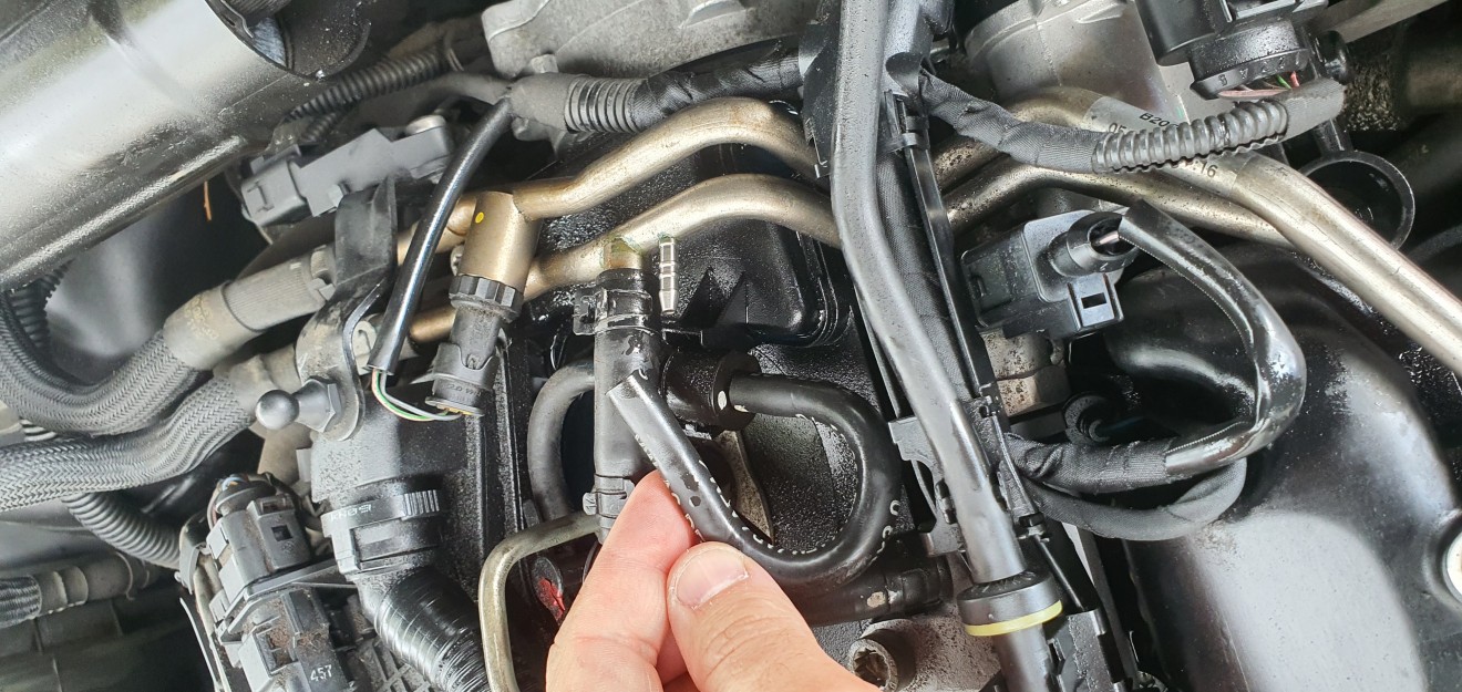

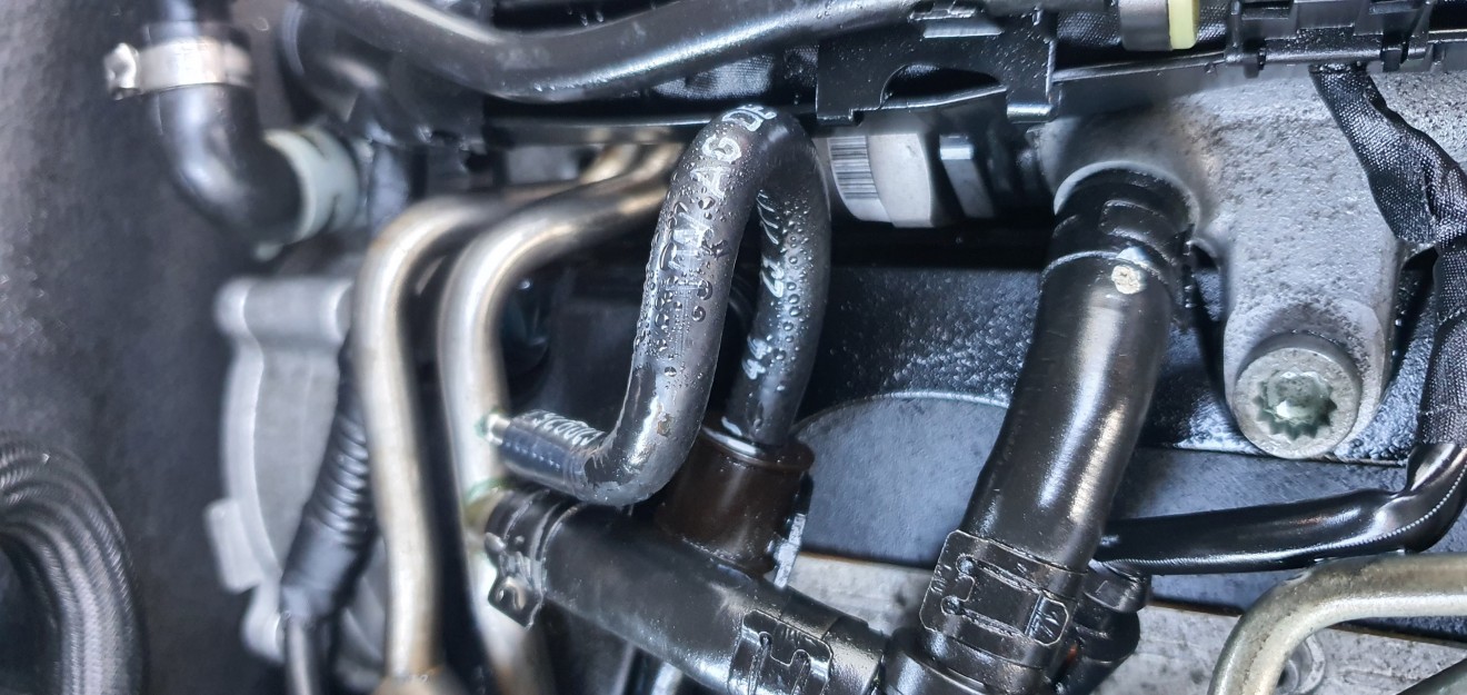

Resulta que un lunes yendo a trabajar cuando estoy aparcando el coche empieza a perder gasoil como un loco,lo apago miro,y tiene el retorno de los inyectores suelto.
Se lo cambiamos pensando que podia ser que alomejor estuviera reseco por tener 220.000km o algo.
A la semana siguiente vuelve a hacer lo mismo en la misma ruta.
Mandamos inyectores a comprobar,dijeron que estaban mal,se cambiaron,sigue igual.
Tuvimos que cambiar la rampa de retornos porque una de las veces le pusimos una abrazadera para que no soltara el tubo y reventó una válvula antiretorno.
Comprobamos bomba de gasoil que va en el depósito y parece que funciona bien.
Mañana vamos a probar con una bomba de desguace a ver,pero nos está volviendo locos!!
Muchas gracias y perdón por el tostón
Adjunto fotos del tubo que se suelta y de la que monta😅🤦🏻‍♂️
