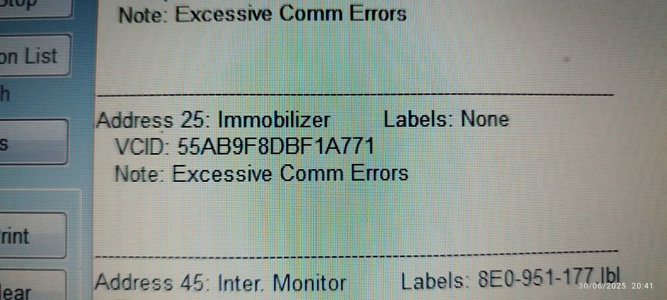

Hola, acabo de pasar el vagcom y me salen estos errores, ambos con excessive common errors. Lo que me pasa es que muchas veces el aire acondicionado me funciona de forma intermitente, sobre todo cuando hace mucho calor como hoy que hacía 47 grados. Ya hace tiempo me cambiaron uno de los ventiladores del radiador y con eso se me solucionó que el clima en ralentí no funcionaba. Que puede ser lo que está ocurriendo? Gracias

    Hola buenas tardes, nos podrías dar más pistas para intentar poderte ayudar?
    Te sale en todos los módulos el mismo error (Excessive Comm Errors) o solo en el cuadro de instrumentos?
    Por lo que he leído, ese error es debido a que la red de diagnóstico de tu Exeo está en modo bloqueo o hay algún módulo que lo bloquea.
    Comprueba también tu cable por le pasará algo.

    El inmovilizador está en el cuadro también. La red de diagnostico tiene la gateway en el propio cuadro y algún problema tiene que no es capaz de leer los datos. Prueba a desconectar el cuadro y volverlo a conectar, tipo reset...
    Si te mide bien el cuadro los diferentes valores como velocimetro, revoluciones, temp,etc..... Aguantalo así.
    A ver si algún otro compañero te puede ayudar con su experiencia.
    Saludos y ya nos contarás
