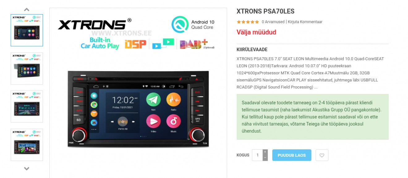

    Vamos por partes titán, a ver si me iluminas un poco tú, que parece que entiendes. ¿El coche te vino solamente con los delanteros y me dices que son los que vas a cambiar solamente? No pones nada en las puertas traseras entiendo, yo sí que los puse, opté por tener 8 altavoces (bueno digo 8 porque creo que son 4 altavoces más sus cuatro tweeters). El usar o no ampli, sonar suenan bien y la verdad no soy de poner la radio a full, con decirte que ya por encima del nivel 12 de sonido me pone de los nervios, y como mucho subir a 15 si me enralo (eso en el total no creo que sea más del 30 o 40 por ciento del volúmen total). Yo ahora mismo tengo los delanteros de casa y atrás le puse Pioneer TS-A1600C (se supone que debería amplificar estos pero no lo he hecho y como te digo, el que me los puso no creo que pusiera nada de aislantes, espumas, aros adaptadores... pero suenan bien). La cosa es que compré esta radio XTRONS PSA70LES que es para un Leon MK3 (lo compré pensando que eran compatibles pero no, no lo son). Es una buena radio, pero he perdido los controles del volante, que se puede solucionar pillando algún mando bluetooth y listo, pero me interesa más tener una buena calidad de audio que un equipo de la ostia, por eso quería montar buenos altavoces y si es sin amplificar pues oye, mejor que mejor. ¿Qué me dices de la peaso de comida de bola que te pegué?
    Añado las especificaciones de la radio
    Especificaciones Técnicas
    • Software: Android 10.0
    • Pantalla: 7.0" HD táctil, 1024*600px
    • Procesador: MTK Quad Core Cortex-A7
    • Memoria: 2 GB de RAM, 32 GB de almacenamiento interno
    • Navegación: GPS
    • CAR PLAY: Integrado, con cable a través de USB
    • FULL RCA
    • DSP (Procesamiento de Campo de Sonido Digital), ecualizador paramétrico de 10 bandas
    • Radio: FM (87.5-108MHz) / AM (522-1620kHz) con RDS
    • DAB+: Listo para sintonizador (requiere XTRONS USBDAB01, USBDAB02, USBDAB03)
    • 3G & 4G: (para 4G se necesita XTRONS 4GDONG001)
    • WIFI: Integrado
    • OBD2: Diagnóstico del motor (requiere adaptador OBD01, OBD02, OBD03, OBD04) - el diagnóstico del automóvil se muestra en la pantalla del centro multimedia.
    • Amplificador: Integrado 4x50W
    Reproductor CD/DVD
    • Formatos de disco: CD Audio/Video, DVD Audio/Video, CD-ROM, DVD-Audio, DVD-Video, DVD-ROM, CD-R, CD-RW, DVD-R / + R, DVD+RW, DVD-RAM, Double Layer DVD+R, DVD-R, DVD+RW, DVD-RW
    • Formatos compatibles: AVI, DVD, DVD+R/DVD-R, DVD+RW, DVD-RW, MP3, CD, CD-RW, JPEG
    • Protección: Mecanismo electrónico y mecánico anti-choque y anti-vibración.
    USB/SD
    • Reproducción multimedia: desde memoria USB, máx. 128 GB, tamaño de archivo máx. 4 GB
    • Reproducción multimedia: desde tarjeta SD, máx. 64 GB, tamaño de archivo máx. 4 GB
    • Video: AVI, MKV, MP4, WMV, RMVB, MPG... Todos los formatos de video de Android, video WEB y decodificación de video 1080P
    • Audio: MP3, WMA, WAV, AC3, OGG, FLAC, audio Web, etc.
    • Imágenes: JPEG, BMP, PNG, TIF, etc.
    Conectividad y Funciones Adicionales
    • Bluetooth 5.0: Para llamadas de teléfono manos libres.
    • Micrófono externo: Opción de conectar (XTRONS MIC001, MIC002, MIC003, MIC004)
    • Bluetooth A2DP: Para escuchar música de forma inalámbrica (desde el teléfono)
    • Salidas: 4.1 de línea (salida para altavoces delanteros + traseros + subwoofer), salida de video (por ejemplo, para monitores en los reposacabezas), FULL RCA.
    • Entradas: AV, cámara de estacionamiento.
    • Controles: Listo para control desde el volante.
    • DVR: Opción de conexión de grabadora de video (XTRONS DVR023S, DVR025S, DVR027S, DVR028, DVR029) (adicional).
    • Iluminación: Posibilidad de elegir el color de la retroiluminación de los botones.
    • TPMS: Sistema de monitoreo de presión de neumáticos (requiere XTRONS TPMS07).
    • Screen Mirror: Duplicación de pantalla desde un dispositivo inteligente. ¡Esta función no es compatible con todos los dispositivos inteligentes!
    Detalles de Operación
    • Temperatura de trabajo: -20°C a +65°C
    • Voltaje de trabajo: DC 10.8V-15.8V
    • Consumo de energía: 15A
    • Navegación: Con todos los mapas de Europa, no requiere conexión a Internet para su uso.
    • Menú y voz: Menú y guía por voz en estonio.

    Vende la radio. Compra una que sea para exeo. Hay dos tipos. Compatible con a4 b7 y compatible con a4b7 /exeo. Compra esta ultima. De 8gb de ram minimo. No son baratas. 400 o 500 euros. Pero son las que traen los mejores chips de sonido amplificador y se nota. Ademas de que recuperas los mandos del volante.
