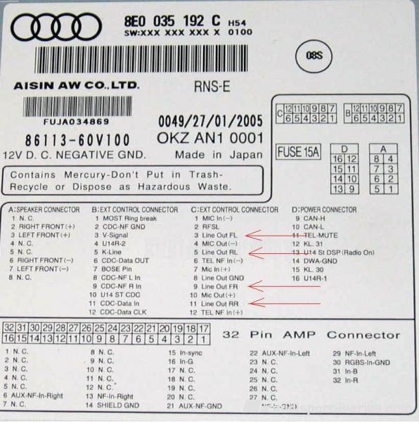

    Es necesario el interface ? Me refiero a que si solo quiero cámara de aparcamiento, necesito el Interface o puedo conectar la cámara al conector AUX del RNS-E y configurar con VagCom para que cuando meta la marcha atrás se active esa entrada de video del AUX?

    Asta donde se yo, el RNS-E tiene una entrada AUX que sin Interface si tiene 2 pines para meter video compuesto especifico para camara de vision trasera y " creo " que se puede configurar via Vag Com para que cuando metas la marcha atras se active la entrada esa del RNS-E..... Concretamente aqui: 32 Pin AMP Connector --> Pin: 30 post-10563-1258011709.jpg Pero vamos, que puedo estar errado, y esa entrada solo se pueda meter a si a pelo sin Interface video en V/G/B/S
    Publicado 26 April 2011 a las 20:08
    Pues si que esta errado, solo se puede con interface 😀
    ;D ;D ;D
    +100000 si, creo que tienes TODA la razon, estaba mas liado que un pato mareado, he estado viendo un poco mas sobre el tema y creo que si, que tienes TODA la razon si  ;D mea culpa por liar un poco el ilo
    Entonces se podria configurar para que cuando meta la marcha atras se ponga la camara sola?
    Seat Exeo | 240
