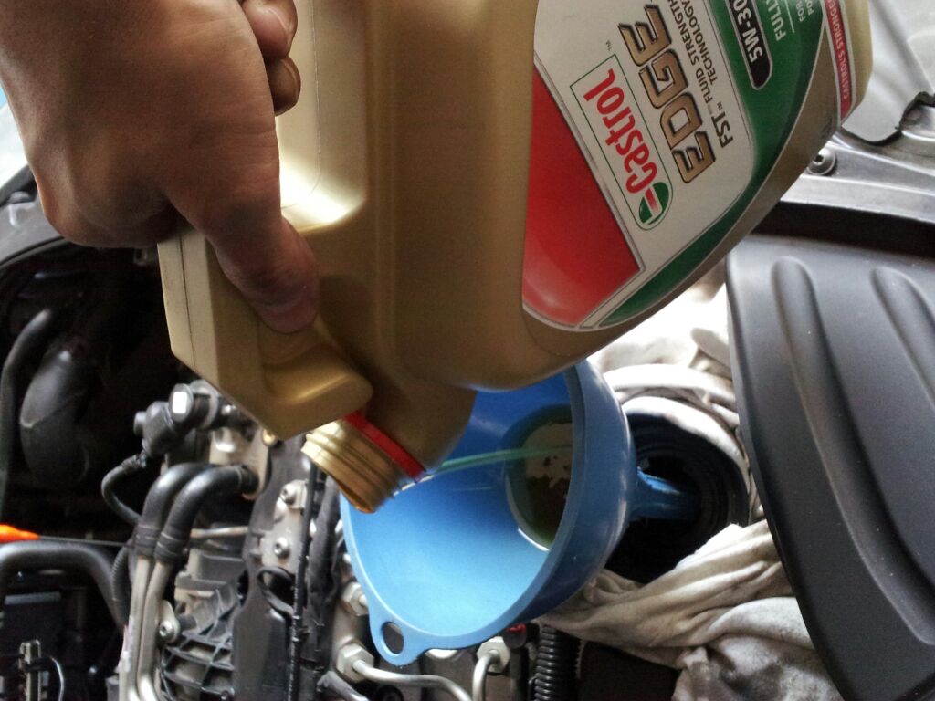

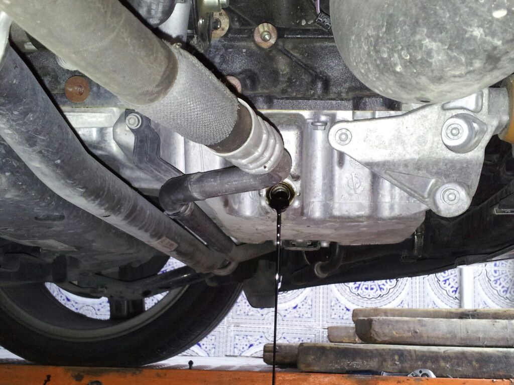

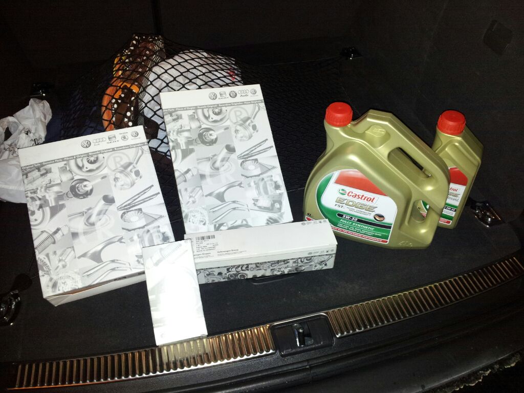

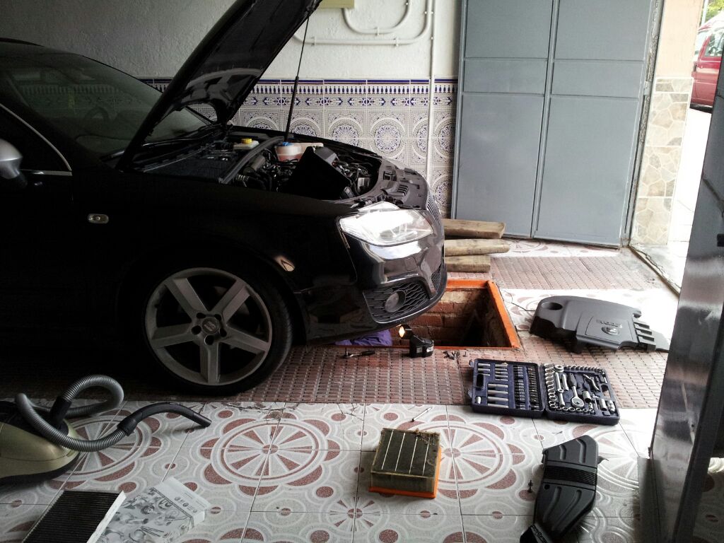

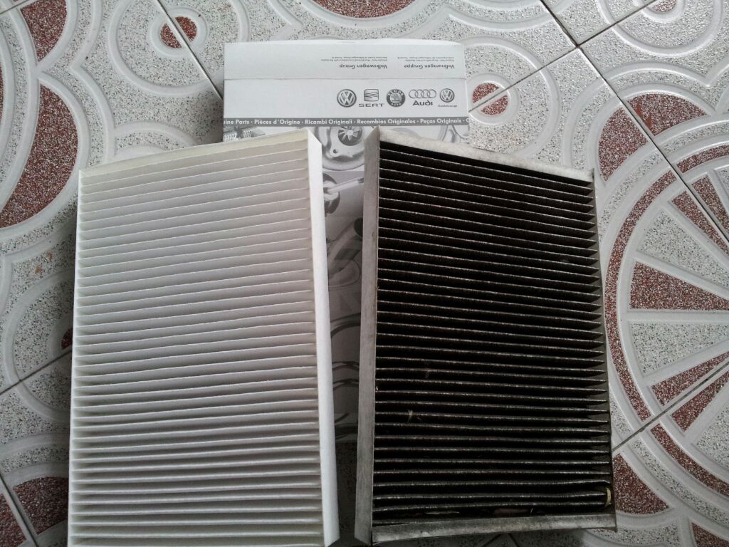

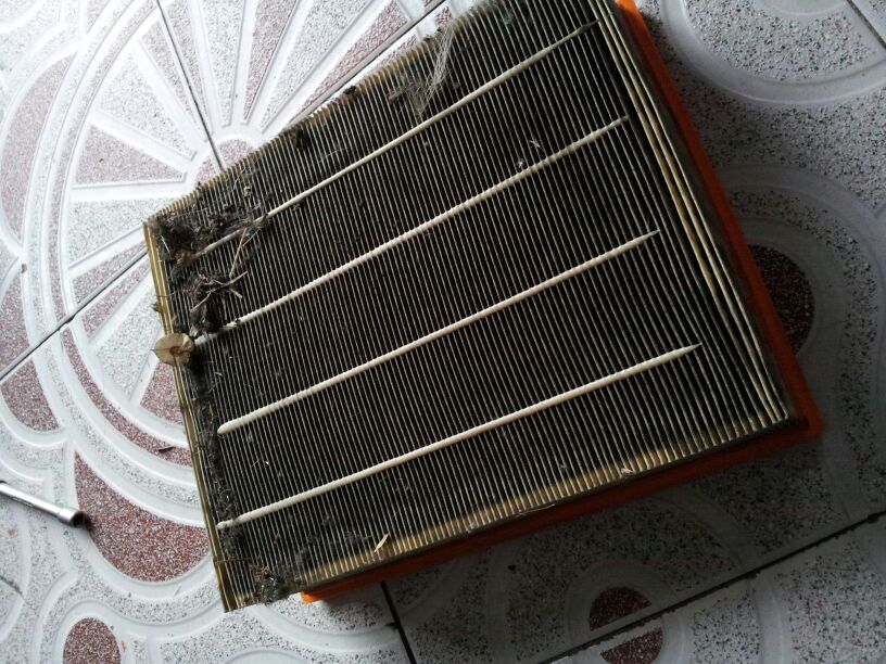

    Hola chicos, ayer le toco cambios de aceite, filtro de habitaculo, filtro de aire, filtro de aceite y filtro de combustible, deciros que es una cosa super sencilla y facil no tiene ningun tipo de complicacion. Para que compareis, fui a seat a preguntar precio por la rev de los 60.000km y 290€ mas iva, yo compre todos los filtros originales en seat y el aceite castrol EDGE FST 5w30 todo por 112€ asi que ya sabeis animaros a hacerlo, aqui os dejo unas fotos.
    Publicado 10 November 2012 a las 20:32

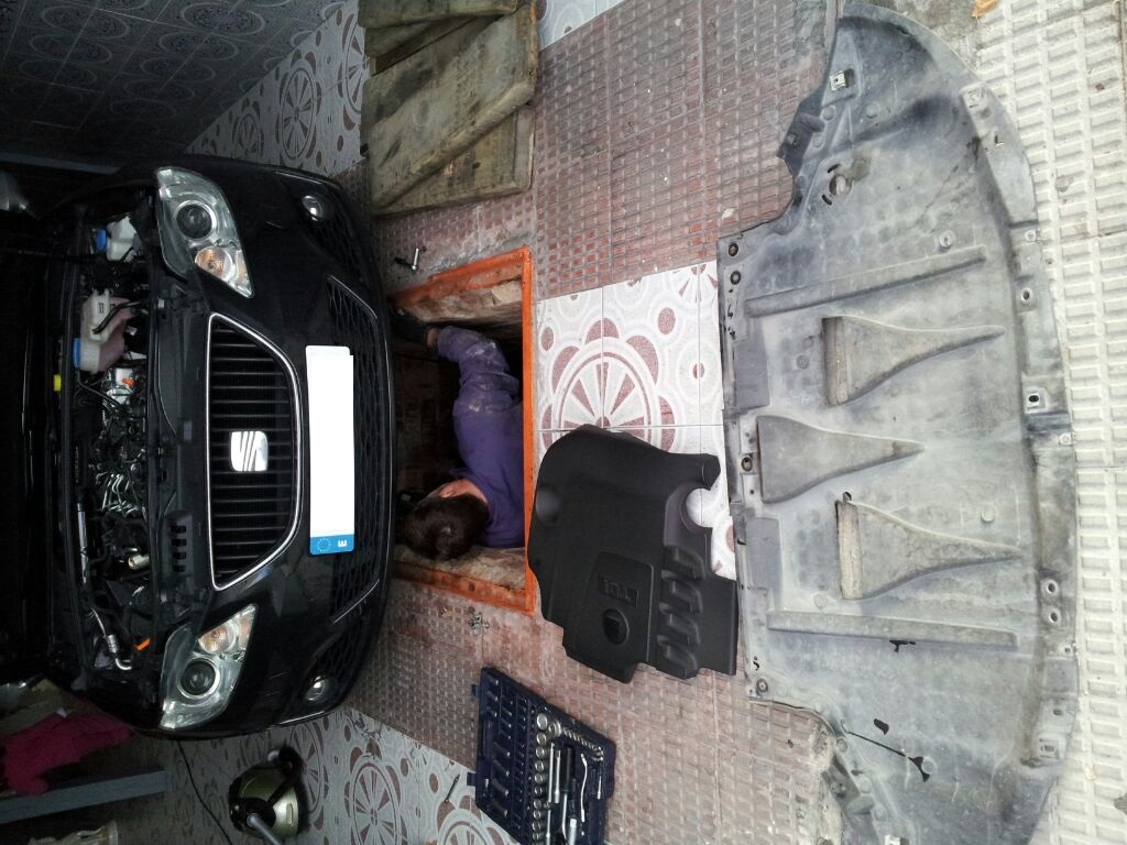

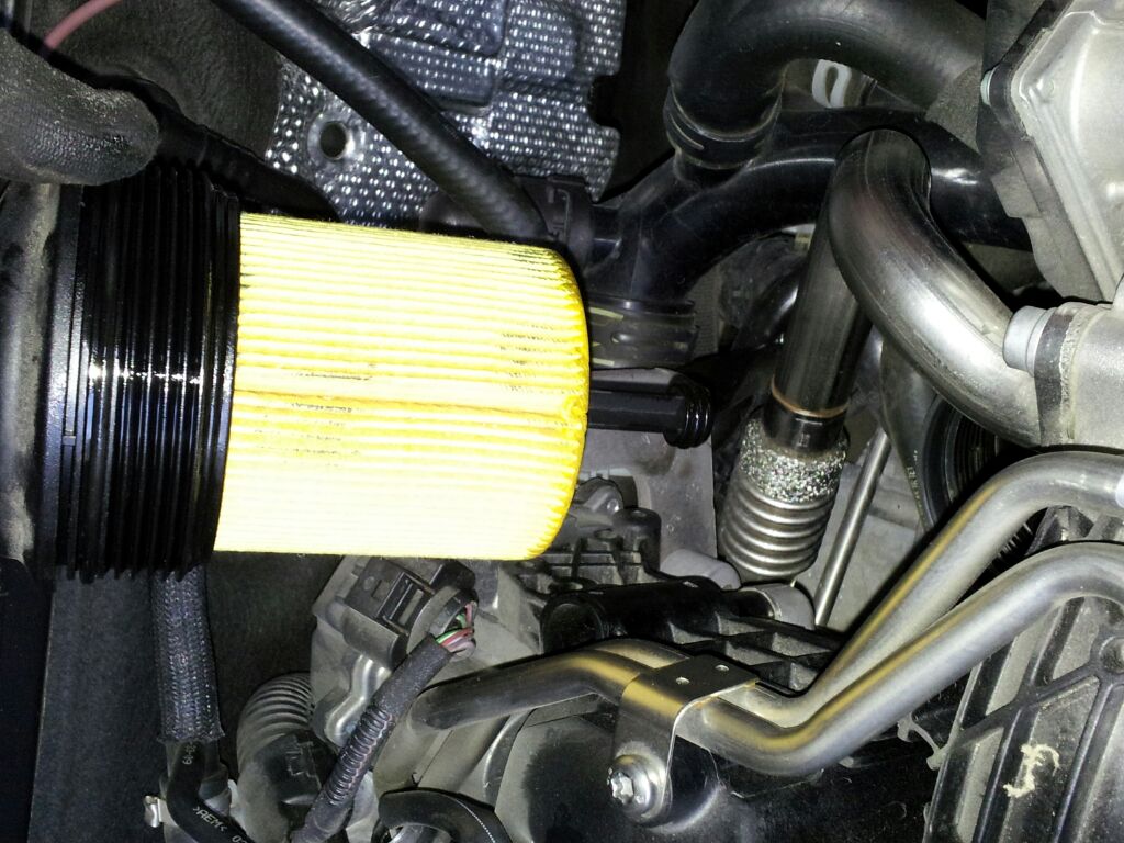

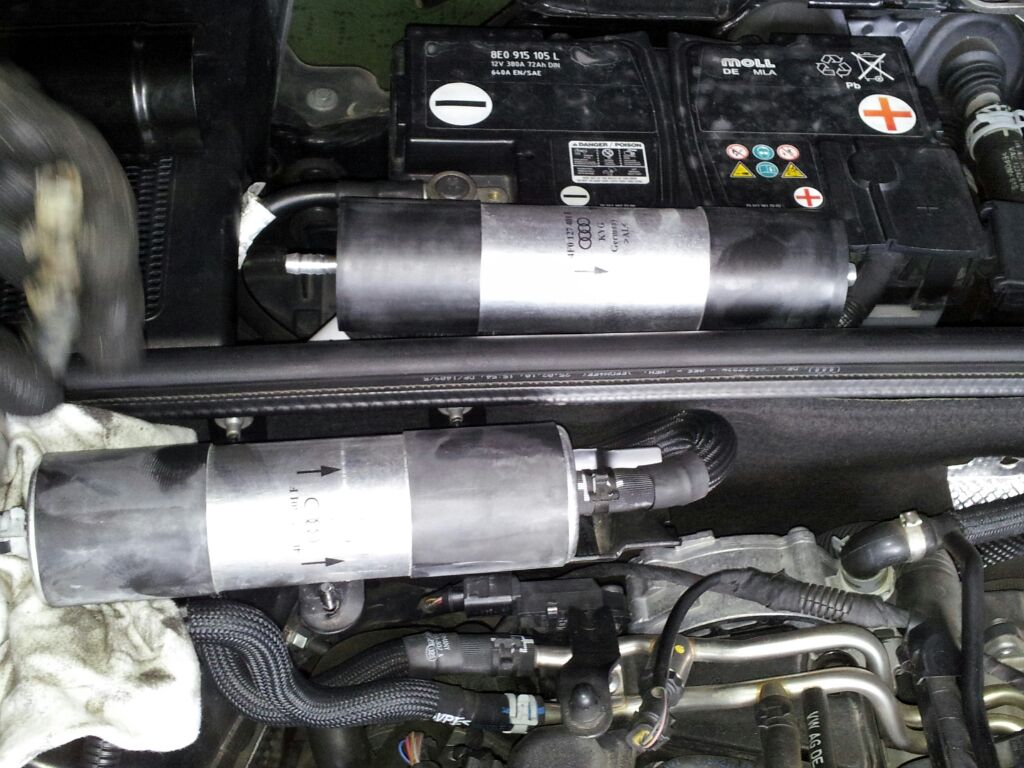

    Aqui otras pocas. Tengo que dar las gracias al forero cobra77, por explicarme todos los pasos!!!
    Publicado 10 November 2012 a las 22:38
    La verdad que es un puntazo, te hace el trabajo muy facil. A ver si me hago los frenos, iremos viendo poco a poco.
    Publicado 11 November 2012 a las 22:44
    Buen trabajo agus ok Salu2

    buena currada!!! yo igual me animo y cambio el filtro de aire (el coche tiene 20.000km) que es lo mas facil. lo que estoy pensando es que no tengo ni idea de donde esta el filtro del habitaculo ahora que lo veo en tus fotos y si es facil lo cambio tambien. Saludos
    Publicado 14 November 2012 a las 5:58
    Fonfy, lo mas facilon del mundo, retiras la tapa de la parte superior izquierda del motor, la que esta al lado de la bateria, tiene la tapa de plastico y la tapa del cagetin donde va el filtro con dos grapas de cierre, una vez lo abras, tienes el filtro al aire, para sacar y meter. A ver si te subo un par de fotos, para orientarte mejor. Un saludo

    Buen curro, y lo del foso un puntazo! Y al final te ahorras unos euros de mano de obra. Saludos.
    Publicado 14 November 2012 a las 9:48
    Si ya no es por lo que te ahorres, es por que sabes realmente como y que pones, y ademas pasamos un ratillo entretenido, siempre me gusta enrredar en lo coches, jejejeje.

    Fonfy, aqui tienes fotos de donde va el filtro del habitaculo, en la foto esta sin filtro. Un saludo!!
