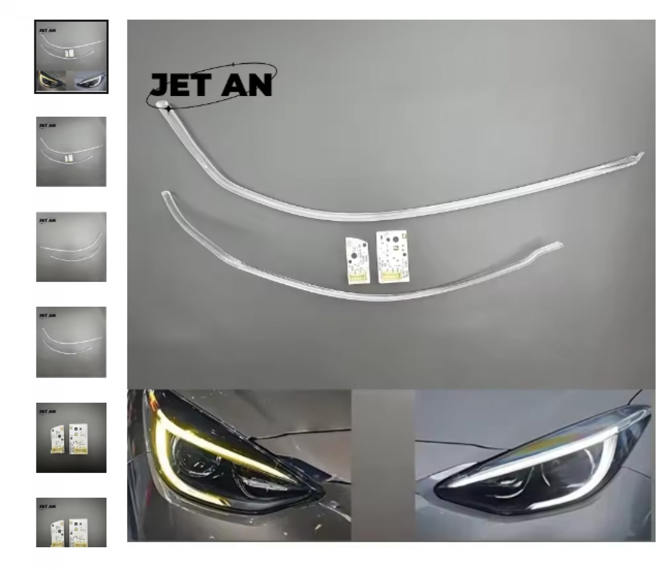

    Muy buenas a todos, me pasa lo que ha compentado algun compañero por arriba, la parte de abajo aun esta blanca e iliumina bien pero la tira superior se ha puesto amarilla, lo que no se es si el led esta quemado o es la fibra, he encontrado vendedores en Aliexpress os adjunto link para ver si alguno lo ha usado/pedido/probado.

    Eso cambiarlo lleva faena tienes que quitar el acrilico del faro que lleva silicona y demas si tienes tanto daño te recomiendo llevarlo a profesionales yo lo repare en solutions lens valencia por si te sirve

    @lincev El problema es que estando cerca de madrid no se ninguno peor seguro que hay, aparte de eso estoy buscando otra solucion como llevarle el producto a algun taller y que me cobren solo la mano de obra.
    Tiene pinta de que si, hay varios y de hecho este es el unico que he visto que tambien te venden la fibra optica que es la que generalmente se pone amarilla segun he leido.
