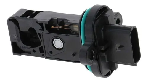

    Acabo de buscarlo en Mercadolibre, y el modelo correcto para nuestros vehiculos luce asi, ya no es necesario retirar el tuvo. Se ve q evolucionó. jajaja
    Pero el principio es el mismo, deberías quitarlo y limpiar cuidadosamente los alambres q se ven en la imagen.
    Te dejo un tutorial de como limpiarlo. Suerte!!!

    Gracias @papo...pense que con esta solucion daba en la tecla... Ayer fui al taller y lo hicieron,,,,estaba bastante sucio, lo limpiaron con cuidado tal cual el tutorial... y la falla desaparecio al toque.
    Hoy arranque el auto.......... todo normal y a los pocos segundos prendio la falla.
    Evidentemente , es algo electrico ?? o no necesariamente??

    Puede ser también que que el caudalímetro no funcione correctamente y no precisamente porque haya estado sucio. Probá desconectándolo para ver si te cambia el funcionamiento del motor.

    Ojota q el código P1101, hace referencia a una diferencia en el calculo de aire de admición, podría ser tambien el sensor MAP, ya que trabajan asociados.
    Hacele caso a porotincho y desconectá los sensores. Primero desonectá el MAF y probá el auto,  luego el MAP y volvé a probarlo, deberías percibir en alguna de esas 2 situaciones alguna variación en al andar (para mejor o para peor).
    No siempre, pero por lo general si el andar mejora, es que el sensor está muy fuera de valor. Si no notas diferencias es que el sensor no funciona y si notás que empeora podría ser que funciona bien o que mide valores muy cercanos al correcto.
