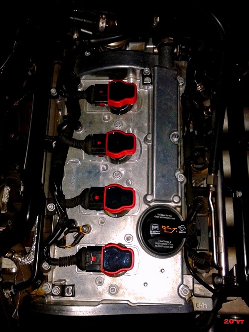

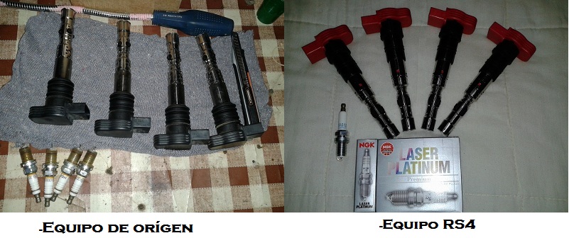

    Lo montaré en ésta semana,con ésto,deberia desaparecer un pequeño tirón (muy pequeño),que me hacia antes a las 2.200 vueltas,causa del mencionado problema con las bobinas de orígen.En los 20VT ,el encendido se corrije despues de que la sonda lambda detecta que hay gasolina sin quemar. Soportan mas tension,ya que las de origen vienen muy limitadas ,y ahi esta el tema,en soportarla durante mas tiempo, y las bujias un grado mas frías le vienen mejor,con los nuevos parametros,ya que soportan temperaturas mayores y por tanto deben de disipar el calor con mayor eficiencia ya que si las bujias se calientan demasiado podria provocarse una preignicion por la temperatura de los electrodos,dicho "asi de batalla".

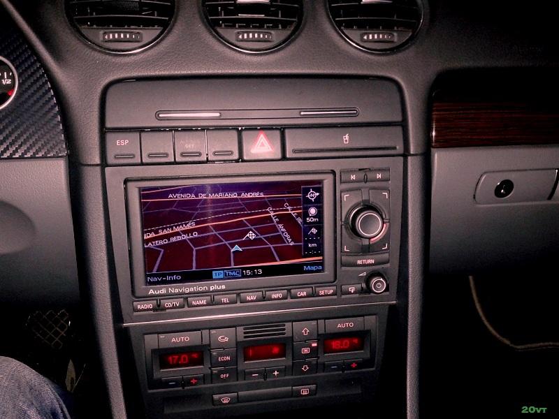

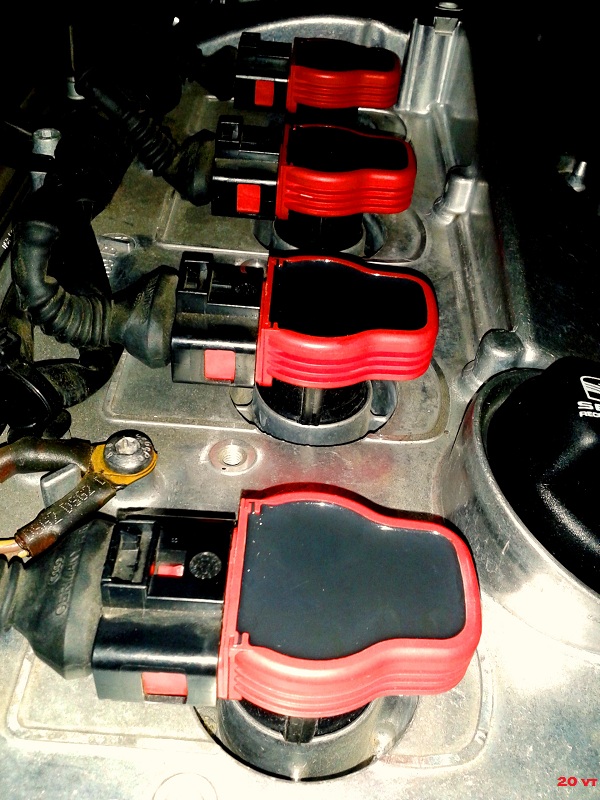

    *Unas fotos ,programe el Navi ,e instale las bujias y las bobinas definitivamente,el pequeño tiron ha desaparecido completamente:
    Publicado 22 October 2012 a las 10:16
    El RNS-E queda genial, enhorabuena! 😉 Tengo ganas de que cuentes la sensaciones de las bobinas, si sale muy caro, y si por ejemplo yo podría cambiárselas al mío también. Un saludo.
    Publicado 22 October 2012 a las 11:47
    Gracias Coleman ! victoria el Navi da otro aire a la consola.
    Las nuevas bobinas han hecho que desaparezca el tiron que antes de reprogramar me daba a las 2.200 vueltas . Únicamente me queda actualizar la reprogramacion,y ahi ya os cuento,que sera definitivo(por ahora).
    Para el tuyo,siendo TSI ,no gastes pasta sinceramente,pues no pecan de "romper" o fallar como las que yo llevaba,y contando la pasta que valen,que no es poca,pues aprovechalas las que llevas,y mas si llevas electronica de origen,tendras bobibnas de por "vida". Bujias,pues si que merece la pena,aunque unas NGK PFR6Q,como las que traia mi coche de origen,estan por los 13€ unidad,y las NGK PFR7Q  que le he puesto,un grado mas frias,estan en 22€ unidad,pero solo si reprogramas,si no,las de origen no van mal.

    La verdad que las que traia de origen eran penosas Polete,las bobinas vaya,las bujias eran acordes al coche de origen.
    Éstas van muy bien,tanto bujias como bobinas,ya no hay tirones y el encendido va fino fino,hasta 2º de diferencia en retraso de encendido,de antes a ahora. Es un cambio de pasta para lo que aparenta ser,pero vaya que si merece la pena,con él reprogramado es necesario si o sí,y casi hasta de origen..

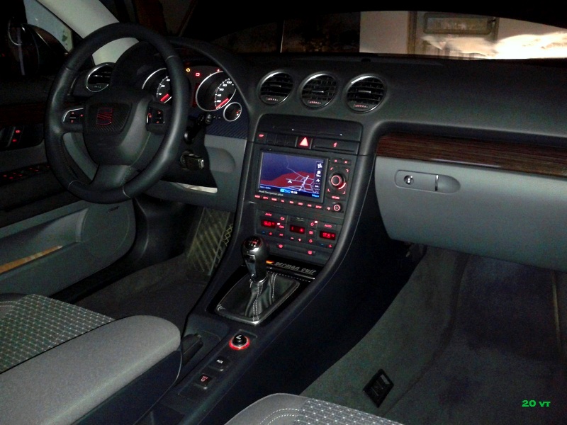

    Actualizo con unas fotillos que le tire:
    Publicado 19 November 2012 a las 20:01
    MADERAAAAAAA???!!!!!
    Publicado 19 November 2012 a las 21:51
    Ese Navi muy chulo, pero esa maderita....no tio!! Muy chulo el coche! Felicidades!
    Publicado 20 November 2012 a las 1:23
    Madera no melones es plástico!  que bueno siempre la quise,aunque como todo cansa, y siempre me gusto el negro piano me hare el brico proximamente  o las cambiare. En invierno mejor modificar interior,que el exterior no se luce.
